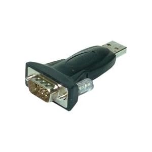

Gal dar kas turite veikiantį adapterį (usb/RS232)? Ar žinote kur tokį gauti? Nusipirkau va tokį bet nenori veikti:

Dariausi šiandien tą kabelį eclipsei. Naudojau 2 kabelius:
1) paprastas RS232 male to female: http://www.ebay.com/itm/190456128658?ss ... 1439.l2649
2) paprastas USB to RS232 male: http://www.ebay.com/itm/130669914242?ss ... 1439.l2649
Litavau ant RS232 male pirmojo kabelio kojelių (užsiknisau tiesą pasakius, tačiau pavyko).
Tuomet sekė draiverių ieškojimas. Vo čia buvo linksma, kokias 2-3 valandas prasedėjau kol radau veikiančius PL-2303 chipseto draiverius skirtus vistai, bet puikiai suėjo ant Windows 7 64bitų. Po įrašymo dar pakeičiau COM į laisvą antrą, vietoj buvusio 19
Nuėjau į mašiną, užsikūriau, susijungiau visus laidus, tuomet užsidegė ABS lemputė - reiškias kompas perėjo į diagnostinį rėžimą. Apsidžiaugiu, Įsijungiu TMOloggerį - o ten nieko nerodo
Meta tokią lentelę:
Kame problema? USB to RS232 kabelio chipsetas netinka? (PL-2303). Nei reikia ieškoti būtinai tik su FTDI chipsetu ir tada tikrai veiks?
Sek Geg 06, 2012 1:08 pm papildyta:
Ką tik pilnai išmėginau Tmologerį su skolintu USB to RS232 laidu turinčiu FTDI chipą (didelis dėkui mpegui). Viskas rodos veikia puikiai, išskyrus tai, kad logeris nepažino mano mašinos kompiuterio (unknown), neleidžia ištrinti klaidų ir neleidžia atjunginėti purkštukų, kuro siurblio ir t.t. Toliau viską pilnai rodo. Rodos lemda veikia puikiai (nors yra klaida jos prie check engine), purkštukai ir t.t. dirba gerai, netgi ISC veikia puikiai

Pasigaminau laiduką, bet iškilo viena nedidelė dilema.
Pas mane OBD1 jungtyje yra vienas vienintelis kontaktas, kuris pajungtas ant kažkokio geltono laido. O šalia stovi OBD2 jungtis.
Ką gi, bent jau pasidariau pats kažką. Dabar nežinau ką daryti su gaminiu, nes priedo turiu ir serial adapterį, kurį pirkau iš amazonės Bigtec Big 112 (Kažkur 15 Lt). Šiaip tai norėčiau pamatyti apskritai kaip veikia. Jei ką domins galiu ir parduoti papigiai, nes man jo nereikia

Tas tavo serial adapteris naudoja PL-2303 chipą, todėl jis visiškai nenaudingas
Reikia su FTDI chipu ieškot. Realiai pats tokį priglausčiau už protingą kainą, jei tik kas pasiūlytų
